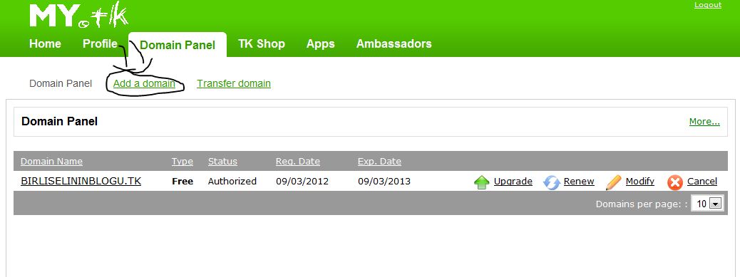

Domain panele tıklayın.
Add a Domain'e tıklayın.

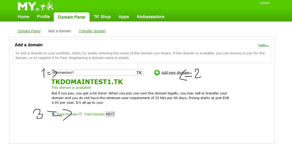

İstediğiniz domaini yazın ve add new domain'e tıklayın. Eğer müsaitse tekrar tıklayarak domaini alın. Free Domain'i seçin. Next'e tıklayın.

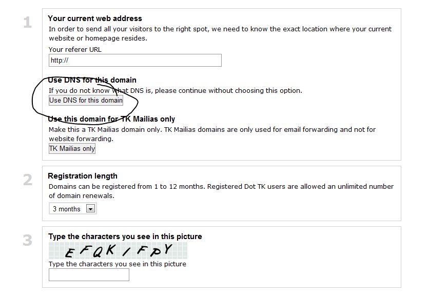

Use DNS for this domain'e tıklayın.

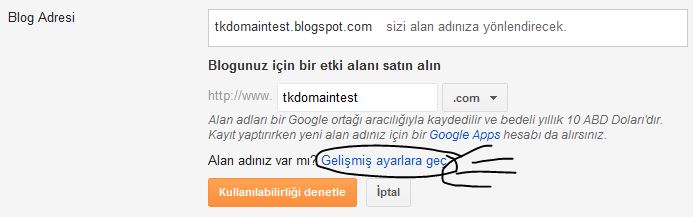

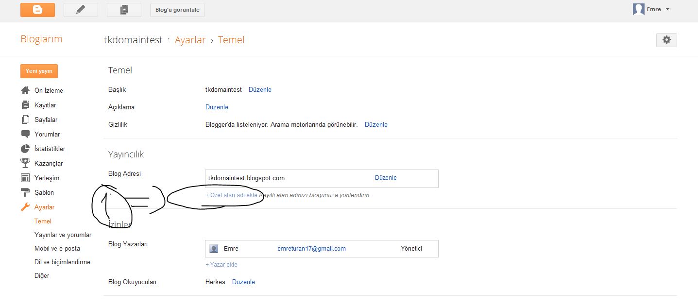

Ayarlara tıklayın. Blog adresi yazan yerde Özel Alan Adı Ekle'ye tıklayın.
Gelişmiş Ayarlara Geç tuşuna tıklayın.

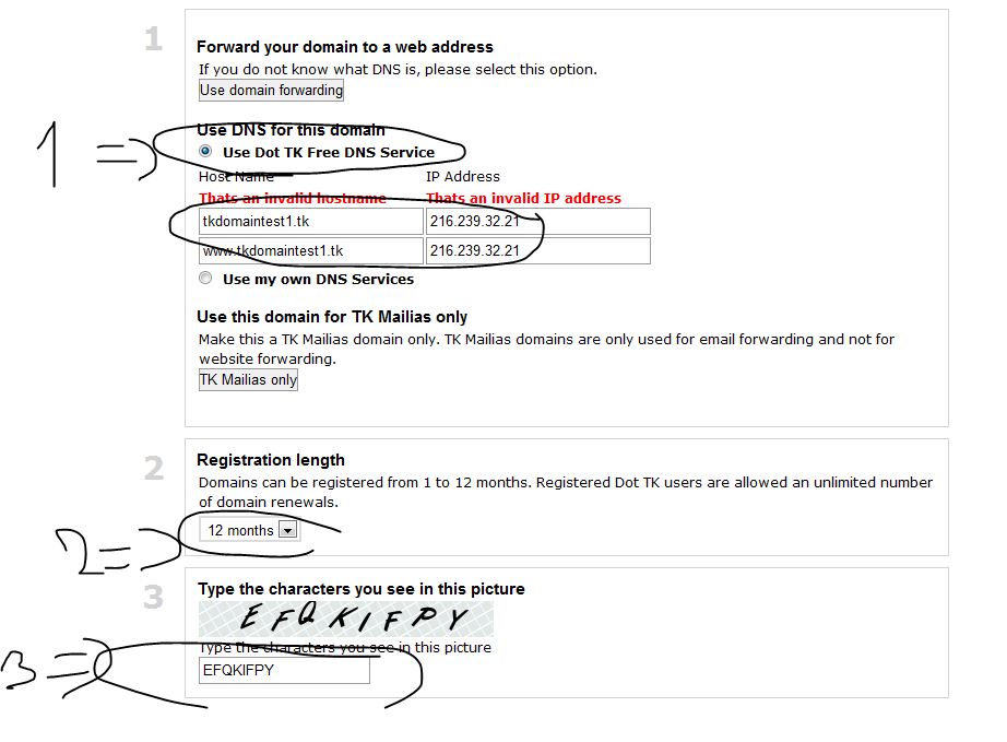

Use Dot.tk Free DNS Service'ye tıklayın. İki bölüme de 216.239.32.21 ipsini yazın. 2. bölümde 12 months u seçin. 3. bölümde ise resimdeki kodu girin ve Next'e basın.

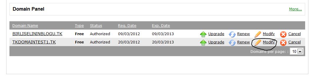

Domain Panel'e tıklayın.
Domain yanındaki Modify'e basın.
Resimdeki ayarları yapın ve Save Changes'e tıklayın.
