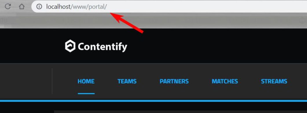

Merhabalar, yorumunuz için teşekkürler. Dosyaları zaten portal'a kurdum lakin dosyalar arasında public klasörü de var ve foruma ancak siteadi.com/portal/public olarak giriyor.
sietadı.com/portal olarak girince böyle ekran çıkıyor.

Dostum şimdi indirip baktım. Sistem Laravel üzerine kurulmuş. şimdi yapman gereken yazılımın ana dizinindeki server.php dosyasının adını index.php olarak değiştir. Yada server.php dosyasından bir kopya daha oluşturup adını index.php yap. Sonra yine aynı klasördeki htaccess dosyasına aşağıdaki kodları koy. Başka kod olmasın sadecce aşağıdakiler.
Bu arada yapımcılar bu yazılımın henüz geliştirme aşamasında olduğu ve gerçek ortamlarda yayın için riskli olduğunu söylüyorlar.
