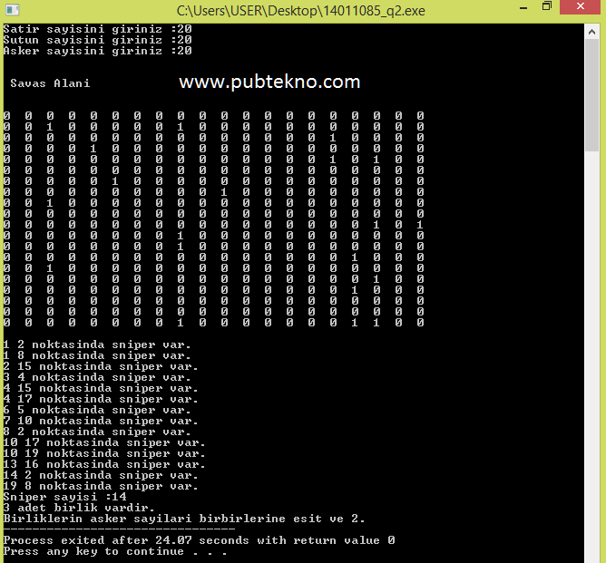

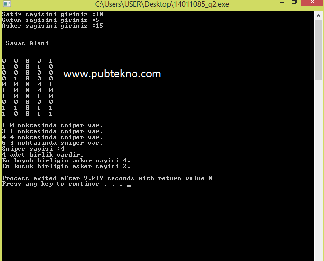

Ekran Görüntüleri :
Yukarıda ki kod da yorum satırlarından, sorunun anlatımı ve çözümün anlatımı kısmında soruyu ve çözümü anladığınızı umuyorum. Anlamadığınız takıldığınız yerleri lütfen yorum olarak yazmayı unutmayın.
