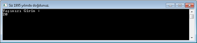

Metinsel ifademize ek olarak birde sayılsal bir değişken ile örneğimizi pekiştirelim. Bu örneğimizde kullanıcının doğum yılını bulan bir örnek yapabiliriz. Bunun için ilk önce kullanıcıya yaşını girmesi gerektiğini belirten bir metin yazdırmalıyız.
[COLOR=#45818e]Console[/COLOR].WriteLine([COLOR=#660000]"Yaşınızı Girin : "[/COLOR]);
Kullanıcıya yaşını girmesi gerektiğini söyleyen metin konsol ekranımıza yazıldı şimdi ise sayılsal bir değiken oluşturmamız gerekiyor. Daha önce ki derslerimizde görmüştük 'int' sayısal değişkeni yıl hesaplamak için yeterli olacaktır. Hemen sayılsal değişkenimizi şu şekilde oluşturalım;
[COLOR=blue]int [/COLOR]yasDegiskeni = [COLOR=#45818e]Convert[/COLOR].ToInt32([COLOR=#45818e]Console[/COLOR].ReadLine());
Sanıyorum bir çoğunuz metinsel değikenden neden farklı oldu diye düşünüyor. C# dilinde sayılar değiken oluştura bilmek için onu önce 'Convert' yapmanız gerekiyor. Eğer bu işlem uygulanmazsa değişkeniniz metinsel ifadeden oluşur. Yukarıda ki kodda klavyeden girilen değeri 'yasDegiskeni' adlı değişkenimize atadığımıza göre devam edelim;
[COLOR=#45818e]Console[/COLOR].Title = [COLOR=#660000]"Siz "[/COLOR] + (2015 - yasDegiskeni) + [COLOR=#660000]" yılında doğdunuz."[/COLOR];
Yukarıda ki kodumuzda ise bulunduğumuz yıl olan 2015'ten 'yasDegiskeni' adlı değişkenimize girilen değeri çıkartma işlemi yaptık. Bu sayede 2015-20=1995 sonucunu elde etmiş olduk. C# Dilinde metinsel ifadelerde birleştirme işlemi '+' operatörü ile yapılmaktadır. Bu kodların sonucuna göre ekran çıktımız şu şekilde olur:
