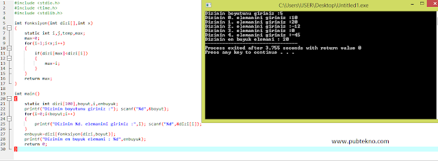

Örnek: Bir dizideki en büyük değeri bulan fonksiyon
Kaynak Kod:
#include
#include
#include
int fonksiyon(int dizi[],int x)
static int i,j,temp,max;
max=0;
for(i=1;i {
if(dizi[max] {
max=i;
return max;
int main()
static int dizi[100],boyut,i,enbuyuk;
printf("Dizinin boyutunu giriniz :"); scanf("%d",&boyut);
for(i=0;i {
printf("Dizinin %d. elemanini giriniz :",i); scanf("%d",&dizi[i]);
enbuyuk=dizi[fonksiyon(dizi,boyut)];
printf("Dizinin en buyuk elemani : %d",enbuyuk);
return 0;
Kod Analiz
- Main fonksiyonu içerisinde kullanıcıdan dizinin boyutunu ve dizinin kendisini aldık.
- Daha sonra diziyi ve boyutu fonksiyona gönderdik.
- Fonksiyon içerisinde en büyük elemanın yerini bulduk ve en büyük elemanın yerini return komutuyla döndürdük.
- Böylece fonksiyon(dizi,boyut) komutu en büyük elemanın yerine eşit olmuş oldu.
- Dizi[fonksiyon(dizi,boyut)] diyerek en büyük elemanı ekrana yazdırdık.
Ekran Görüntüsü:
