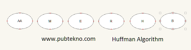

İlk olarak sıkıştırılmak istenilen metindeki harflerin frekansını yani tekrar etme sayıları bulunur. Örnek olarak "MERHABA" kelimesini ele alalım. Bu kelimede:
2 adet A
1 adet M
1 adet R
1 adet E
1 adet H
1 adet B
harfleri bulunmaktadır.

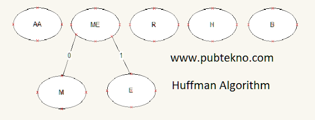

Adım 1: En az tekrar eden 2 harfi birleştirelim. Birden çok sayıda harf 1 kere tekrar ettiği için herhangi birini seçebiliriz. M ve E yi birleştirdik.
Adım 2:
Artık ME bir bütün halinde oldu ve birleştirme işleminde artık frekansını 2 olarak kabul edeceğiz. En az tekrar eden diğer 2 eleman olarak R ve H seçelim.

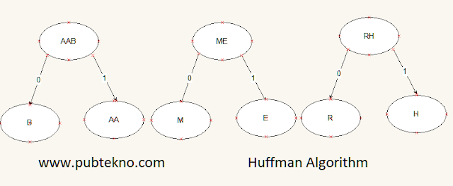

[B]Adım 3:[/B] Şimdi ise B ve AA kısmını birleştirelim ve frekansı 3 olan bir eleman elde edelim.

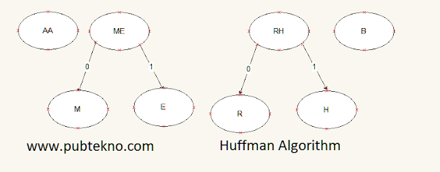

Adım 4: Frekansı ez az olan ME ve RH elemanlarını birleştirelim.

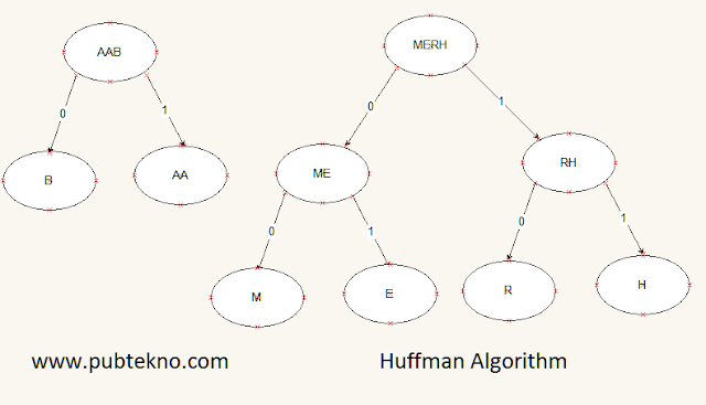

Adım 5: Son olarak ise geriye kalan frekansı 3 olan AAB elemanını ve frekansı 4 olan MERH elemanını birleştirip Huffman ağacını oluşturmuş olalım.
Gördüğünüz gibi Huffman ağacımızı oluşturduk ağacın her düğümünün sağ tarafına 1 sol tarafına ise 0 sayısını yerleştirdik. Huffman ağacında ovaller düğüm olmaktadır.
Normalde her bir harfi saklamak için 8 bitlik alana ihtiyacımız vardı. MERHABA için 8x7 den 56 bitlik bir alan gerekiyordu.
Şimdi ise örnek olarak A harfi için 01000001 yerine ağaçtan okları takip ederek A harfini bulalım. Sadece 01 yani 2 bitlik alanda A harfini saklamış olduk.
