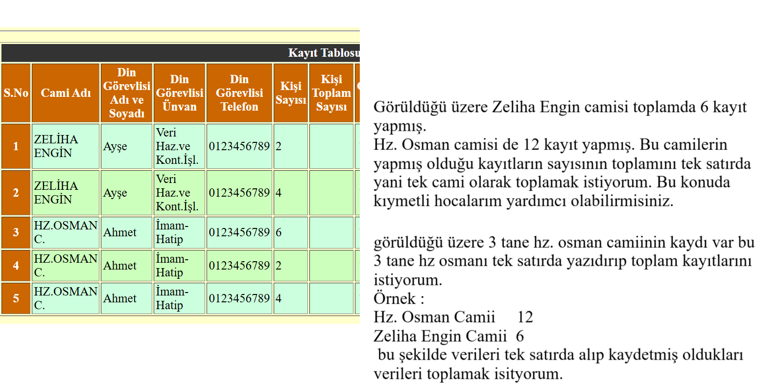

Görüldüğü üzere Zeliha Engin camisi toplamda 6 kayıt yapmış.
Hz. Osman camisi de 12 kayıt yapmış. Bu camilerin yapmış olduğu kayıtların sayısının toplamını tek satırda yani tek cami olarak toplamak istiyorum. Bu konuda kıymetli hocalarım yardımcı olabilirmisiniz.
görüldüğü üzere 3 tane hz. osman camiinin kaydı var bu 3 tane hz osmanı tek satırda yazıdırıp toplam kayıtlarını istiyorum.
Örnek :
Hz. Osman Camii     12
Zeliha Engin Camii  6
 bu şekilde verileri tek satırda alıp kaydetmiş oldukları verileri toplamak isityorum.

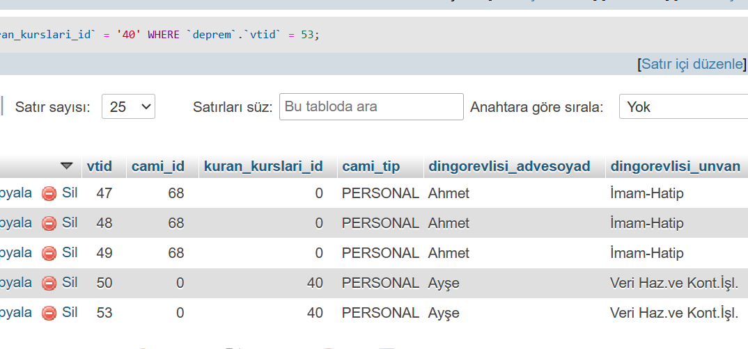

sa kıymetli hocam
deprem diye bir tablom var. verileri sql deprem tablosuna kayıt edeceğiz.
tabloda
cami_id
kuran_kurslari_id
cami_tip
dingorevlisi_advesoyad
dingorevlisi_unvan
dingorevlisi_telefon
kisi_sayisi
kayit_tarihi
kullanici_sonip
bu veriler kayıt olacak.  kayıt yaptırmada sıkıntımı yok. sıkıntımız şu: listelemede sorunumuz var. listelerken birden fazla aynı cami kayıt yapıyor aynı camilerin verilerini yani kişi sayılarını toplamak istiyorum. Örneğin :
yukarıda da resimlerde bahsettiğim gibi...
Hz. osman camii 3 kere kayıt yaptı üçünde de ayrı ayrı kişi sayısı girdi mesela
Hz. omsan camii : 3
Hz. omsan camii : 2
Hz. osman camii : 5
toplamda 10 ediyor. işte toplamını almak istiyorum.
yazdığınız kod işe yaramadı kıymetli hocam.
