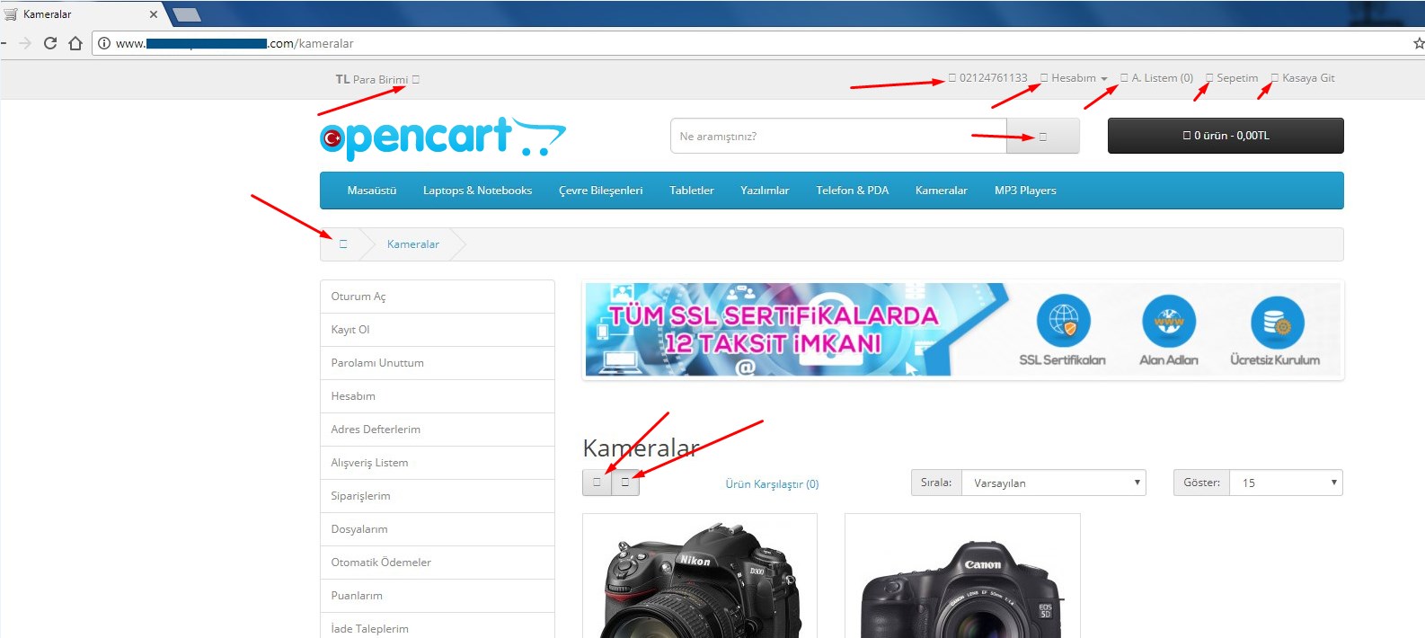

Bu konu yeri değil belki ama Hazır sizi bu konuda yakalamışken bir kaç soruda ben sormak istiyorum.
OpenCart sürümüm 3.0.2.0
1.Opencart'a kayıt olurken yorum yazarken Google'ın Captcha uygulaması olan "Ben robot değilim" yeni Captcha sistemini nasıl ekleyebilirim?
2.Kategorilere SEO sekmesinden benzersiz bağlantı eklediğimizde site adresi örnek https://www.siteadi.com/ iken www.siteadi.com/ oluyor. bu durumda haliyle catalog/view/javascript/font-awesome/css/font-awesome.min.css yolundan alınan mini resimler görünmüyor.
Resimlerde görüldüğü gibi

Not: Benim https sertifikam var sitemi https olarak kullanıyorum
.htaccess dosyamın içeriği şöyledir
RewriteEngine On
RewriteCond %{SERVER_PORT} !=443
RewriteRule ^ https://www.siteadi.com%{REQUEST_URI} [NS,R,L]
RewriteEngine On
RewriteCond %{HTTP_HOST} !^www\.
RewriteRule ^(.*)$ https://www.%{HTTP_HOST}/$1 [R=301,L]
RewriteEngine On
RewriteCond %{HTTP_HOST} !^www.siteadi.com
RewriteRule (.*) https://www.siteadi.com/$1 [R=301,L]
Ana dizinde bulunan config.php dosyamın içeriği
// HTTP
define('HTTP_SERVER', 'http://www.siteadi.com/');
// HTTPS
define('HTTPS_SERVER', 'https://www.siteadi.com/');
// DIR....
admin dizininde bulunan config.php dosyamın içeriği
// HTTP
define('HTTP_SERVER', 'http://www.siteadi.com/admin/');
define('HTTP_CATALOG', 'http://www.siteadi.com/');
// HTTPS
define('HTTPS_SERVER', 'https://www.siteadi.com/admin/');
define('HTTPS_CATALOG', 'https://www.siteadi.com/');
// DIR...
Bu sorunu düzeltmenin yolu nedir?
Şimdiden cevaplarınız için teşekkür ederim iyi çalışmalar.

BarisYILMAZ Öncelikle nezaketiniz için teşekkür ederim.
eka7a Kiroglumarket gibi arkadaşlar varken Opencart konusunda sıkıntı çekmeyiz diye düşünüyorum. Kiroglu bıraktı belki ama çok fazla katkısı olan bir arkadaşımızdır. Eka7a zaten katkılarını bilmeyen yoktur.
Ben bu arkadaşlar kadar bilgili sayılmam daha açıkçası:)
İlk sorunuza gelirsek; Opencart 2.x recaptcha video izleyerek fikir sahibi olabilirsiniz.
İkinci soru için ise;
Öncelikle config.php dosyalarında yer alan ''http'' olanların hepsi ''https'' olmalıdır.
Daha sonra;
RewriteEngine On
RewriteEngine On
RewriteEngine On
RewriteCond %{HTTP_HOST} !^http://www.siteadi.com
Yukarıdakiler yerine aşağıda yer alan tek kodu eklemeniz yeterlidir diye düşünüyorum.
RewriteEngine On
RewriteCond %{SERVER_PORT} 80
RewriteRule ^.*$ https://%{SERVER_NAME}%{REQUEST_URI} [R=301,L]
Bu işlemi yapmadan önce mutlaka dosya yedeği alın. Yukarıdaki kodları silerek aşağıdaki kodu ekleyin. Tarayıcınızda cache temizliği yaptıktan sonra deneme yapın. Eğer yine hata alırsanız;
RewriteEngine On
RewriteRule ^ https://www.siteismi.com%{REQUEST_URI} [NS,R,L]
bu kodu yerleştirerek deneyin. Kod değişiklik sonrası tarayıcı cache temizliğini yapın aksi takdirde aynı hata ile karşılaşıp yanılgıya düşebilirsiniz. Gizli sekmeden deneme yapabilirsiniz ayrıca.
Yine olmuyorsa bana özelden yazın, beraber bakalım.
İyi forumlar.

yilmaz70 Cevabınız için teşekkür ederim
Aslında define('HTTP_SERVER', ''); kısmınıda https yapmayı düşünmüştüm fakat
Sistem -> Mağazalar -> Güvenlik -> SSL Kullan kısmıyla bağlantısı vardır problem olur diye değiştirmedim.
config.php dosyalarının içeriğini Tarif ettiğiniz gibi düzelttim şu an bir problem yok
Fakat .htaccess içeriğine şimdilik müdahale etmedim https ve www yönlendirme kodları çok kafa karıştırıyor hangisinin doğru hangisinin yanlış olduğunu teknik bir dille anlatanıda duymadım.
bu arada bir üst mesajımda yazmayı unutmuştum şimdi ekledim OpenCart sürümüm 3.0.2.0 bu sürüm stabil bir sürümmüdür yoksa v2.3.0.2 sürümünümü tavsiye edersiniz?
