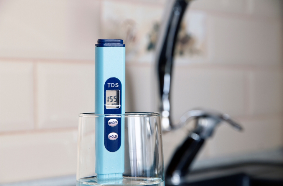

TDS (Total Dissolved Solids), Türkçesiyle Toplam Çözünmüş Katılar, suyun içerisinde çözünmüş halde bulunan tuzlar, mineraller, metaller ve organik maddelerin miktarını ifade eden bir kavramdır. TDS, suyun mineral içeriği hakkında genel bir fikir vermesine rağmen, içme suyu kalitesini tam anlamıyla belirlemez. TDS'nin yüksek olması, suyun içindeki kalsiyum, magnezyum, sodyum ve sülfat gibi minerallerin fazla olduğunu gösterebilir, ancak bu durum her zaman suyun zararlı olduğu anlamına gelmez.
TDS Ölçümü Nasıl Yapılır?
TDS ölçümü, genellikle iki yöntemle gerçekleştirilir: elektriksel iletkenlik ölçümü ve gravimetrik yöntem. Elektriksel iletkenlik ölçümünde, suyun içindeki çözünmüş maddeler suyun elektriksel iletkenliğini artırır ve TDS metre cihazları bu iletkenliği ölçerek TDS değerini belirler. Bu cihazlar ppm (milyonda bir parça) cinsinden ölçüm yapar. Gravimetrik yöntemde ise su numunesi buharlaştırılarak kalan çözünmüş maddelerin ağırlığı belirlenir ve TDS seviyesi hesaplanır.
